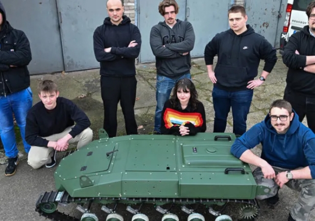

Studenci Politechniki Wrocławskiej (PWr) stworzyli wielofunkcyjny bezzałogowy pojazd gąsienicowy, który może być wykorzystywany m.in. do ewakuacji rannych, transportu i gaszenia pożarów.
Jak poinformowała uczelnia na swoich stronach internetowych, pojazd waży niespełna 200 kg i porusza się z prędkością ok. 40 km/h. Młodzi konstruktorzy z Koła Naukowego Defence Tech na Wydziale Mechanicznym PWr nazwali go z łaciny Bufo, czyli ropucha.
„Bufo jest pojazdem pilotażowym, a jego nowa wersja będzie o wiele bardziej wyrafinowana pod względem mechanicznym, elektronicznym i modularnym” - powiedział Mateusz Gajewski, student mechatroniki na W10, prezes KN Defence Tech, cytowany na stronach uczelni. Maszyna jest pokryta blachą, a część elementów, w tym m.in. zębatka i koło napędowe, zostały wykonane w technologii druku 3D. Pasy gąsienic również wzmocniono elementami wydrukowanymi w technologii przyrostowej, a pojazd zasilają dwa silniki PLDC o łącznej mocy 3 kW.
Bufo rozwija prędkość ok. 40 km/h, a duży kąt natarcia pozwala mu pokonywać strome podjazdy, rowy i zagłębienia w terenie. „Zależało nam, żeby wszystkie elementy były wytrzymałe, ale też łatwe w wymianie, a naprawa pojazdu możliwa w każdych warunkach i bez zastosowania specjalistycznego sprzętu” – podkreślił Bartosz Gburczyk, student mechatroniki na W10, cytowany na stronach uczelni. Dodał, że stosunkowo niewielka waga pozwala też na w miarę łatwy transport do miejsca przeznaczenia i dość długie funkcjonowanie. Konstruktorzy chcą, aby ostateczna wersja, wyposażona w akumulatory litowo-jonowe, była w stanie przejechać ok. 100 km.
