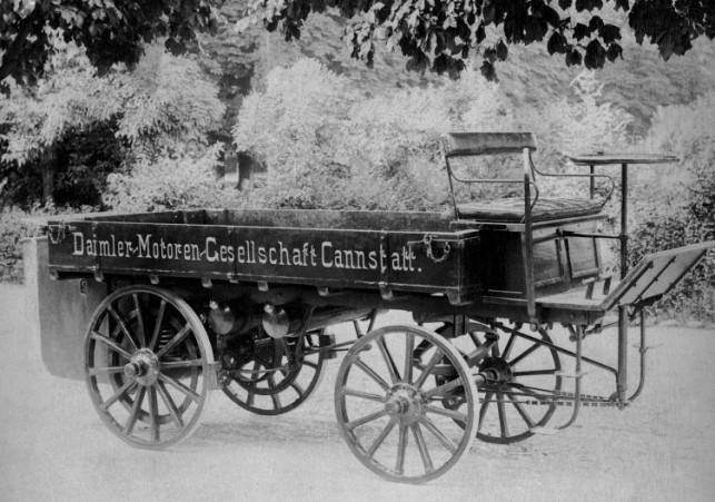

Jednym z największych talentów wynalazcy Gottlieba Daimlera było wynajdywanie coraz to nowych zastosowań dla swojego silnika. W ten sposób powstały motocykl, drezyna z napędem silnikowym, motorowa sikawka strażacka, a w roku 1896 – samochód ciężarowy.
Pierwsza na świecie ciężarówka z roku 1896
Konstrukcja pierwszego na świecie samochodu ciężarowego, o wyglądzie wozu konnego bez dyszla, wynikała ze względów pragmatycznych. Umieszczony z tyłu dwucylindrowy silnik o pojemności skokowej 1,06 l i mocy 4 KM, nazwany „Phoenix”, pochodził z samochodu osobowego. Daimler połączył go z tylną osią za pomocą napędu pasowego. Zastosowano tam również sprężyny śrubowe, zapobiegające przenoszeniu wstrząsów na wrażliwie reagujący silnik. Pojazd toczył się na twardych żelaznych oponach.
Do kierowania osią przednią, zawieszoną na resorach piórowych, Daimler zastosował łańcuch. Kierowca pojazdu siedział z przodu na koźle, jak na wozie konnym. Silnik znajdował się z tyłu pojazdu. Zużycie benzyny wynosiło ok. sześciu litrów na 100 kilometrów. W ówczesnej terminologii mówiono o zużyciu „0,4 kilograma na KM i godzinę”.
Przyszłościowa technika w pierwszej ciężarówce
Warto zauważyć, że już w pierwszym samochodzie ciężarowym, 125 lat temu, zastosowano osie na zwolnicach planetarnych, powszechne do dziś zwłaszcza w pojazdach budowlanych; przekładnia pasowa przenosiła siłę napędową silnika na wał zamontowany pod kątem prostym w stosunku do osi wzdłużnej pojazdu, a na obu końcach wału umieszczono zębniki. Każdy zębnik zazębiał się po swojej stronie z uzębieniem wewnętrznym wieńca zębatego, trwale połączonego z napędzanym kołem. Tak właśnie, co do zasady, działają osie na zwolnicach planetarnych w ciężkich samochodach ciężarowych Mercedes-Benz aż do najnowszego typoszeregu Arocs.
Baza konstrukcyjna dla dzisiejszych ciężarówek
W skonstruowanym w 1898 r. pojeździe z napędem sześciokonnym Gottlieb Daimler i Wilhelm Maybach przenieśli dwucylindrowy silnik Phoenix, wcześniej umieszczony z tyłu, pod siedzenie kierowcy. Do przodu trafiła również czterobiegowa przekładnia pasowa. Jednak także to rozwiązanie wciąż pozostawiało wiele do życzenia. W końcu, jeszcze w tym samym roku, samochód ciężarowy zyskał wygląd, który po raz pierwszy wyraźnie odróżnił go od samochodów osobowych i miał mu otworzyć drogę do jeszcze wyższej wydajności i ładowności – silnik znalazł się na samym przodzie, został umieszczony przed osią przednią oraz przekazywał swą moc 10 KM poprzez czterobiegową przekładnię zębatą, biegnący na całej długości wał wzdłużny i zębniki na wewnętrzne wieńce zębate tylnych kół zaopatrzonych w opony żelazne.
W pojazdach tych Daimler wprowadził znaczne ulepszenia nie tylko w układzie napędowym, ale także w samym silniku. Zamiast układu zapłonowego z rurą żarową, do zapalania mieszanki benzynowo-powietrznej w tłokach dwucylindrowego silnika o pojemności 2,2 litra zastosowano nowy, niskonapięciowy zapłon iskrownikowy firmy Bosch. Również w chłodnicy wprowadzono całkowicie nową zasadę konstrukcyjną.
