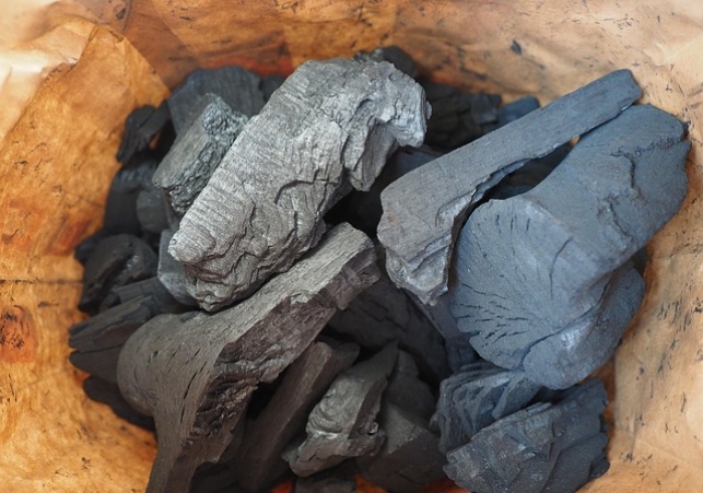

Dziś węgiel drzewny kojarzy się głównie z rekreacyjnym grillowaniem. Tymczasem dla gospodarki w czasach przedprzemysłowych był on tym, czym dziś jest dla niej ropa naftowa czy energia jądrowa. Badania zespołu prof. Michała Słowińskiego z Instytutu Geografii i Przestrzennego Zagospodarowania PAN opowiadają historię Polski z punktu widzenia zapomnianego „czarnego bohatera”.
Aby wytopić szkło na szyby okienne lub żelazo na narzędzia, gwoździe i podkowy, niezbędna była bardzo wysoka temperatura. W hutach i dymarkach wykorzystywano węgiel drzewny, który spala się w temperaturze od 500 do nawet 800 st. C. Dodatkowo przy zwęglaniu drewna z żywicy powstawała smoła używana np. do uszczelniania łodzi, dziegieć - stosowany choćby w impregnacji skór, a z popiołu pozyskiwano potaż niezbędny do wytwarzania prochu. – Bez węgla drzewnego średniowieczna i nowożytna gospodarka po prostu by nie funkcjonowała – podkreślił prof. Słowiński. Przypomniał, że węgiel kamienny wyparł swój drzewny odpowiednik dopiero w czasach rewolucji przemysłowej.
Proces produkcji węgla drzewnego wymagał budowy mielerza – specjalnego stosu drewna ułożonego w regularny okrąg o średnicy zwykle około 10 metrów. Konstrukcję przykrywano darnią i piaskiem, aby odciąć dostęp tlenu, a następnie podpalano od środka. Proces wypalania trwał od 10 do 20 dni w temperaturze ok. 300 st. C. – Jednorazowo w mielerzu spalano nawet 200–250 metrów sześciennych drewna, a więc tyle, ile pozyskuje się z około pół hektara lasu – powiedział naukowiec. Po zakończeniu takiego pojedynczego cyklu mielerz rozbierano, a kolejną wypałkę prowadzono już w nowym miejscu, tam, gdzie jeszcze wokoło było drewno, którego nie trzeba było wozić z daleka.
