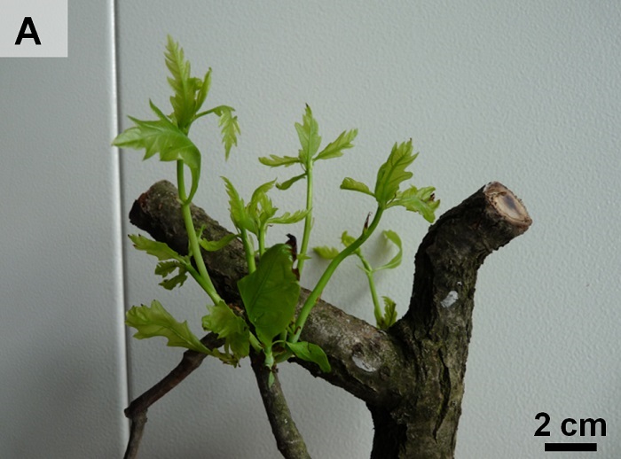

Na początku, korzystając z technik alpinistycznych, badacze zebrali zdrewniałe gałęzie z 67 wybranych drzew. Gałęzie pocięto później na mniejsze fragmenty o długości ok. 25-30 cm i wstępnie oczyszczono.

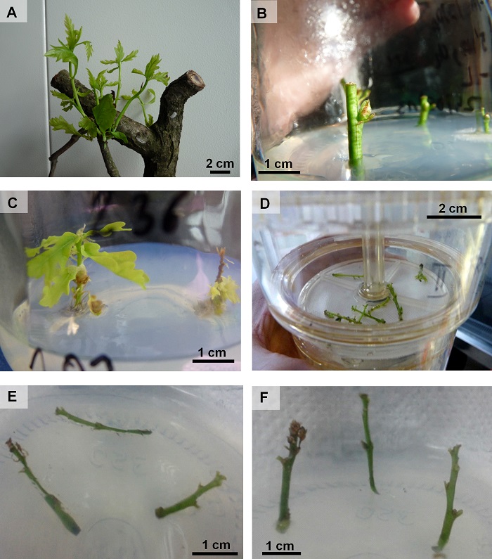

Następnie pędy były uprawiane w doniczkach w temperaturze 25 st. C. Chodziło o uzyskanie tzw. pędów epikormicznych czyli przybyszowych. To był tzw. okres hodowli fitotronowej, podczas której zdrewniałe pędy umieszczono w pojemnikach z wilgotnym perlitem. Hodowla prowadzona była w określonych parametrach oświetlenia (16 godzin dnia/ 8 godzin nocy), w temperaturze 25 st. C i przy wysokiej wilgotności powietrza (80-90 proc).
Źródło: autorzy badania
Jak tłumaczy serwisowi Nauka w Polsce dr Michalak, uzyskanie sterylnych kultur in vitro jest niezwykle trudne. "Dotyczy to zwłaszcza wiekowych drzew, u których liczne mikroorganizmy występują nie tylko na powierzchni, ale mogą też wnikać do wnętrza, np. zasiedlać wiązki przewodzące i przestrzenie międzykomórkowe" - podkreśla naukowiec. Skuteczna inicjacja hodowli in vitro wymaga eliminacji wszystkich drobnoustrojów. "Dlatego, w przeciwieństwie do zespołu hiszpańskiego, w naszych badaniach znacznie więcej uwagi poświęciliśmy materiałowi zaraz po zbiorze" - relacjonuje naukowiec.
Zebrane zdrewniałe pędy były mechanicznie oczyszczane, a następnie traktowane podchlorynem sodu, który ma właściwości odkażające. Dodatkowo, aby zapewnić dobre przewodzenie wody i eliminację drobnoustrojów znajdujących się wewnątrz zdrewniałych pędów, "odpowietrzono" wiązki przewodzące, umieszczając dolne końce pędów we wrzącej wodzie. „Tak przygotowane zdrewniałe pędy pozwoliły nam uzyskać pędy odroślowe, które poddawane były dodatkowej sterylizacji przed wprowadzeniem do kultur in vitro” - podał dr hab. Michalak.
Naukowcy przetestowali kilka protokołów sterylizacji, wykorzystując różne związki. Najlepsze efekty uzyskali po zastosowaniu chlorku rtęci. „Dopiero po zastosowaniu tego związku byliśmy w stanie uzyskać liczne sterylne kultury in vitro z najstarszych dębów rosnących w Polsce” - podkreślił.

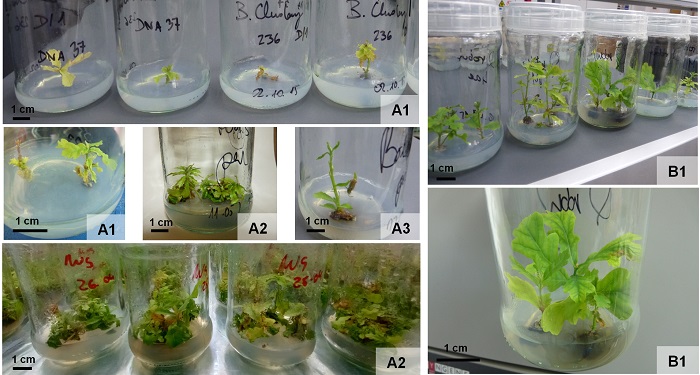

Po sterylizacji pędów odroślowych naukowcy umieszczali je w warunkach in vitro na pożywce Woody Plant Medium (WPM), wzbogaconej w hormony, jak np. np. 6-benzyloaminopuryna (BAP), kwas indolilo-3-octowy (IAA) czy kwas indolilo-3-masłowy (IBA).
Po uzyskaniu pędów z dobrze wykształconymi liśćmi, kolejnym etapem było rozpoczęcie procesu ukorzeniania na pożywkach ukorzeniających. Wzrost roślin w warunkach in vitro jest możliwy dzięki zastosowaniu odpowiednich pożywek, które są mieszaniną roztworów zawierających niezbędne makro- i mikroelementy oraz dodatki, jak witaminy, aminokwasy, cukry (jako źródło energii) oraz regulatory wzrostu.
Jaki był wpływ systemu hodowli oraz składu makro i mikroelementów na wzrost pędów in vitro? "Początkowo pokładaliśmy duże nadzieje w półpłynnym systemie hodowli z wykorzystaniem bioreaktora. Jest to stosunkowa nowa metoda, która jest coraz powszechniej wykorzystywana do prowadzenia kultur pędowych w warunkach in vitro" - odpowiada dr hab. Marcin Michalak. Jednak najlepszy wynik, czyli najdłuższe pędy i największą liczbę pędów w hodowli in vitro naukowcy uzyskali, kiedy pędy umieszczano horyzontalnie na pożywce WPM. Dokładny jej skład został opracowany przez McCown’a i Lloyd’a w 1981 r.
„Jeśli chodzi o skład pożywki, to tutaj widzę jeszcze obszar do dalszych badań, pozwalających na jego dopracowanie, które umożliwi dłuższe przetrzymywanie pędów w warunkach in vitro i jeszcze skuteczniejsze ich ukorzenianie” - uważa dr hab. Marcin Michalak. Dodaje, że takie badania są czasochłonne i wymagają współpracy i wysiłku wielu osób, przede wszystkim przy dbaniu o utrzymanie pędów we właściwej kondycji w kulturach in vitro. „Ale jestem pełen nadziei i bardzo się cieszę z dotychczasowych wyników” - podsumowuje.
In vitro, źródło: M.Michalak
Ostatnim etapem było przywrócenie siewek (posiadających dobrze wykształcony system korzeniowy) do wzrostu w glebie poprzez aklimatyzację.
