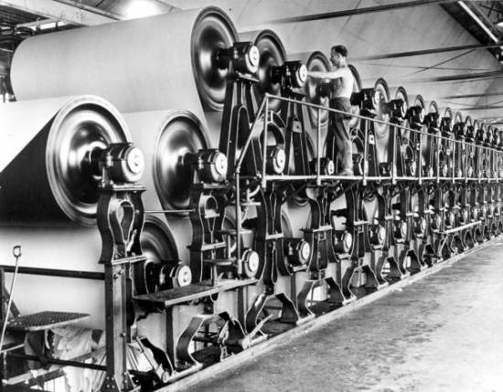

Dokładnie na przełomie XVIII i XIX wieku dokonano rewolucyjnej przemiany w produkcji papieru: Francuz Mikołaj Ludwik Robert skonstruował pierwszą maszynę papierniczą. Urządzenie to pozwoliło po raz pierwszy uzyskać papierową wstęgę „bez końca”, co ogromnie przyspieszyło produkcję papieru.
Wynalazek maszyny pogłębił jednak palący problem braku surowca. Sytuacja była tak dramatyczna, że poszczególne państwa i miasta wydawały nawet specjalne edykty zabraniające wywozu szmat oraz owczych nóżek, z których przygotowywano klej zaklejający arkusze.

Maszyna do produkcji wstęgi papieru (fot. ze zbiorów State Library and Archives of Florida, domena publiczna)

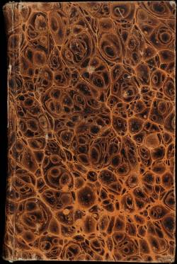

Marmurkowanie jako element zdobniczy w oprawie książki najwcześniej zaczęto stosować we Francji. Według tradycji pierwszy zastosował je introligator króla Ludwika XIII. Ale prawdziwy rozkwit wzorów marmurkowych nastąpił właśnie na przełomie XVIII i XIX wieku. O tym, jak bogata była inwencja tworzących te niezwykłe dzieła sztuki, niech świadczą ich baśniowe nazwy: „pawie oko”, „hiszpańskie fale”, „ptasie skrzydła”, „rybie ogony”. Przepiękne, kolorowe papiery wykorzystywano na wyklejki książek i jako materiał obleczeniowy w oprawach półskórkowych i półpłóciennych. Pojawiały się także jako zdobienie krawędzi całych bloków książkowych.
